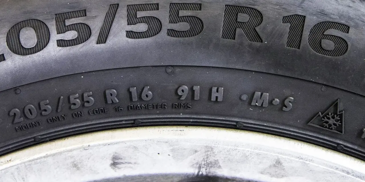

Opona 205/55 R16 z indeksem nośności 91H. Symbol M+S i górski z płatkiem śniegu wskazują na jej przeznaczenie.

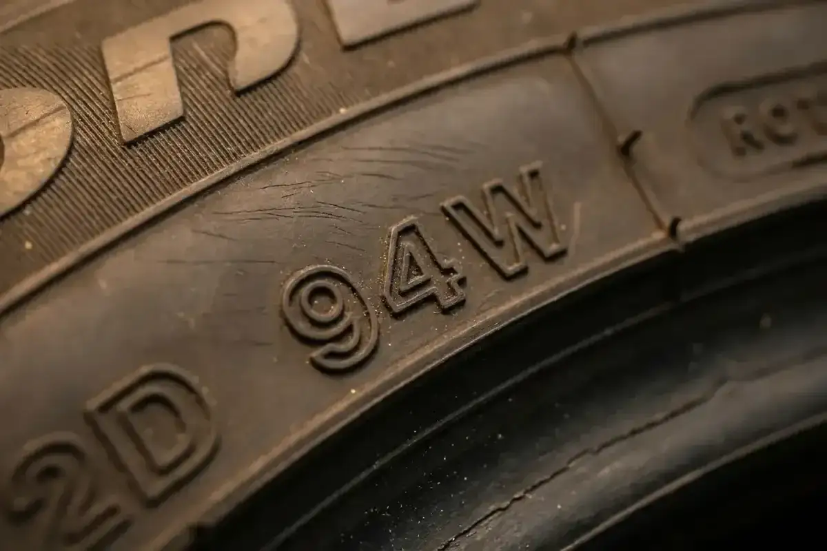

Zbliżenie na oponę z widocznym oznaczeniem 94W, które informuje o indeksie nośności opony.

Parametr nośności znajduje się na bocznej ściance opony, tuż za oznaczeniem rozmiaru. W zapisie 205/55 R16 91V liczba 91 oznacza nośność, a litera V określa indeks prędkości. Te dwa symbole trzeba czytać razem, bo opona osiąga deklarowane parametry przy warunkach określonych przez producenta.
Poszczególne elementy przykładowego oznaczenia mają następujące znaczenie:
  • 205 to szerokość opony w milimetrach,
  • 55 oznacza profil, czyli wysokość boku równą 55% szerokości,
  • R informuje o konstrukcji radialnej,
  • 16 wskazuje średnicę felgi w calach,
  • 91 to indeks nośności,
  • V to indeks prędkości.

Indeks jest kodem, a nie bezpośrednią wartością masy. Liczba 91 nie oznacza więc 91 kg. W standardowej tabeli odpowiada ona obciążeniu 615 kg na jedną oponę, przy określonym ciśnieniu i warunkach testowych.
