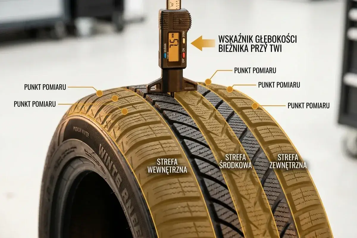

Cyfrowy miernik pokazuje głębokość bieżnika opony wielosezonowej, pomagając ocenić, ile wytrzymują.
Minimalna dopuszczalna głębokość bieżnika samochodu osobowego w Polsce wynosi 1,6 mm. To jednak granica prawna, a nie poziom gwarantujący dobre zachowanie na mokrej drodze i śniegu. Ja za rozsądny moment rozpoczęcia planowania wymiany uznaję 3-4 mm, szczególnie gdy opona ma przejechać jeszcze cały sezon zimowy.
Najłatwiej sprawdzić zużycie miernikiem głębokości bieżnika. Można też spojrzeć na wskaźniki TWI umieszczone w rowkach. Gdy powierzchnia bieżnika zrówna się z takim mostkiem, opona osiągnęła graniczne zużycie i nie powinna być dalej używana.
Sam pomiar w jednym miejscu może jednak wprowadzić w błąd. Sprawdź każdą oponę w kilku punktach, po stronie zewnętrznej, centralnej i wewnętrznej. Różnica kilku milimetrów między krawędziami często wskazuje na problem z ciśnieniem, geometrią albo zawieszeniem.
