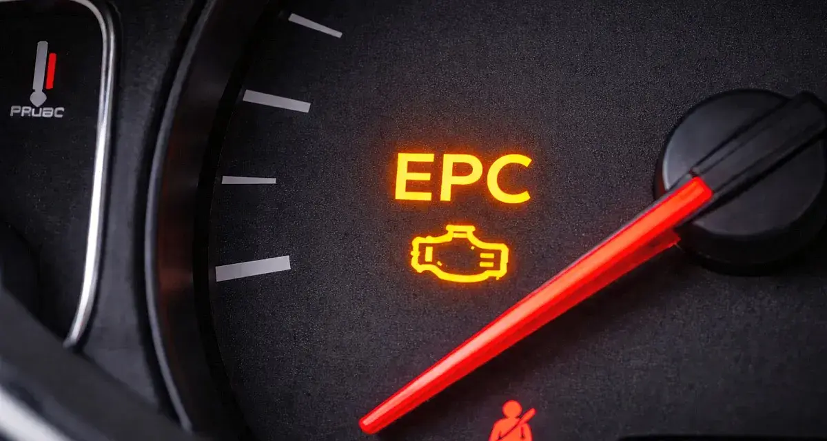

Co oznacza kontrolka EPC i za co odpowiada
Skrót EPC pochodzi od angielskiego określenia Electronic Power Control. Dotyczy elektronicznego sterowania pracą silnika, przede wszystkim przepustnicą, pedałem przyspieszenia i układem zapłonowym. W wielu samochodach grupy Volkswagen, Škoda, SEAT i Audi jest to osobna żółta kontrolka przedstawiająca napis EPC.
W starszych autach kierowca otwierał przepustnicę linką. W nowszych modelach robią to silniki elektryczne sterowane przez komputer. Pedał przyspieszenia nie jest więc bezpośrednio połączony z przepustnicą, a sterownik stale porównuje sygnały z kilku czujników. Niezgodność tych sygnałów może uruchomić kontrolkę, nawet jeśli silnik nadal pracuje.
Kontrolka może zapalić się na chwilę po włączeniu zapłonu. To normalny test systemu, pod warunkiem że po uruchomieniu silnika gaśnie. Jeżeli pozostaje na desce albo pojawia się podczas jazdy, samochód wykrył nieprawidłowość i zapisał ją w pamięci sterownika.
Nie każdy producent stosuje EPC w identyczny sposób. W jednym modelu kontrolka będzie dotyczyła głównie elektronicznej przepustnicy, a w innym także układu zapłonowego lub sterowania hamulcem. Dlatego ostateczne znaczenie trzeba sprawdzić w instrukcji konkretnego samochodu.

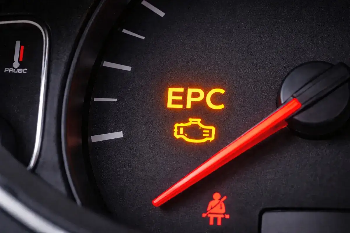

Co zrobić, gdy EPC zapali się podczas jazdy
Najpierw oceniam zachowanie auta, a nie samą kontrolkę. Jeżeli samochód traci moc, szarpie lub pedał gazu przestaje działać, należy spokojnie zjechać w bezpieczne miejsce, włączyć światła awaryjne i zatrzymać pojazd bez gwałtownego hamowania.
  1. Zatrzymaj się bezpiecznie, jeśli auto wyraźnie straciło moc albo pracuje nierówno.
  2. Wyłącz silnik i odczekaj około minuty.
  3. Uruchom samochód ponownie tylko jako test, nie jako naprawę.
  4. Sprawdź, czy świecą wszystkie światła stopu.
  5. Jeżeli kontrolka wraca, umów diagnostykę i unikaj wysokich obrotów.
Można też sprawdzić, czy klemy akumulatora są stabilne i czy nie widać uszkodzonych przewodów przy przepustnicy. Nie polecam jednak samodzielnego rozpylania preparatów do wnętrza przepustnicy bez wiedzy, jak działa dany układ. Nieprawidłowe czyszczenie może uszkodzić element albo rozregulować jego adaptację.
Jeśli oprócz EPC pojawi się czerwona kontrolka oleju, temperatury lub akumulatora, trzeba wyłączyć silnik i nie kontynuować jazdy. Podobnie należy postąpić, gdy kontrolka silnika miga, silnik mocno szarpie albo z wydechu wydobywa się nietypowy dym.
