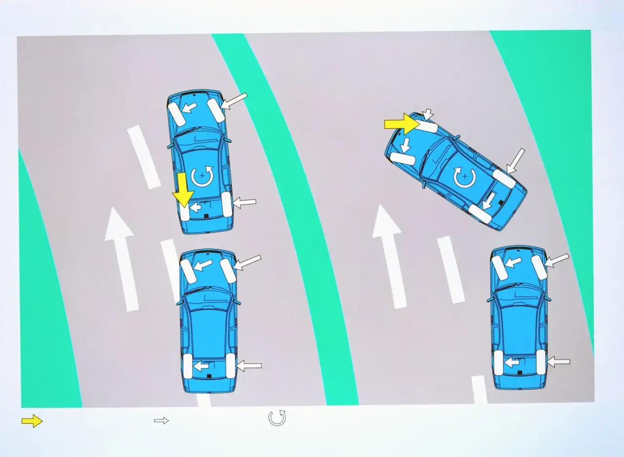

Co naprawdę robi układ stabilizacji
System znany jako ESP albo ESC pilnuje, czy samochód porusza się w kierunku wynikającym z ruchu kierownicą. Jeżeli kierowca skręca w lewo, ale auto zaczyna jechać prosto lub obraca się wokół własnej osi, sterownik rozpoznaje rozbieżność i próbuje ją skorygować. Właśnie dlatego producenci określają go jako aktywny system bezpieczeństwa, a nie zwykły elektroniczny dodatek.
W zależności od marki spotkamy oznaczenia ESP, ESC, DSC, VDC, VSC albo PSM. Nazwa może się zmieniać, lecz zasada pozostaje podobna. Bosch opisuje układ jako połączenie funkcji ABS i kontroli trakcji z dodatkowymi czujnikami, które pozwalają ocenić obrót nadwozia oraz przyspieszenie boczne.
W praktyce system reaguje przede wszystkim podczas nagłego omijania przeszkody, zbyt szybkiego wejścia w zakręt, jazdy po mokrej nawierzchni albo gwałtownego dodania gazu na śliskiej drodze. Nie poprawia fizycznie przyczepności opon. Pomaga wykorzystać tę przyczepność, która jeszcze pozostała.

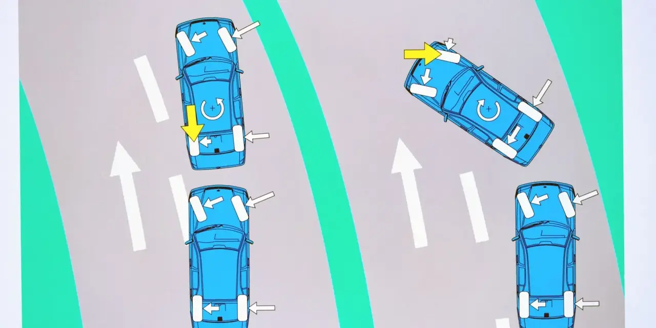

Podsterowność i nadsterowność
Przy podsterowności przednie koła tracą przyczepność i samochód jedzie szerzej, niż wynikałoby to ze skrętu kierownicy. Przy nadsterowności tył zaczyna wyprzedzać przód, a auto obraca się w stronę przeciwną do zamierzonego toru. Elektronika może ograniczyć oba zjawiska, ale nie zawsze zatrzyma je całkowicie.
To rozróżnienie ma znaczenie także dla kierowcy. Gdy system wyraźnie ingeruje, nie należy nerwowo kontrować kierownicą ani gwałtownie dodawać gazu. Najczęściej najlepszą reakcją jest spojrzenie w kierunku wolnej drogi, spokojna praca kierownicą i odjęcie gazu.
