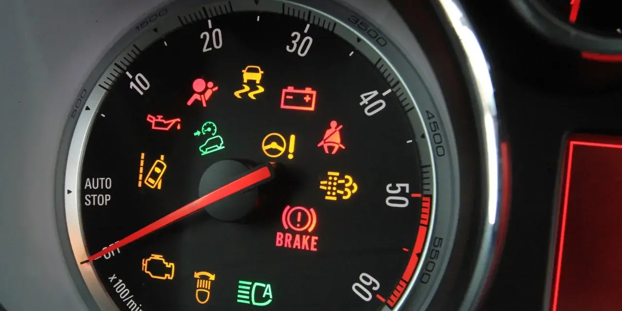

Najpierw odczytaj kolor i sposób świecenia
Najprostsza zasada brzmi: najpierw patrzę na kolor kontrolki, a dopiero potem analizuję jej symbol. Instrukcje Opla opisują czerwone lampki jako sygnał niebezpieczeństwa lub ważnego przypomnienia, żółte jako ostrzeżenie albo usterkę, a zielone i niebieskie jako potwierdzenie działania określonej funkcji.
Znaczenie ma również to, czy lampka świeci stale, czy miga. Stała kontrolka silnika może oznaczać zapisany błąd układu sterowania, natomiast jej miganie często wskazuje na problem, który może doprowadzić do uszkodzenia katalizatora. Przy kontrolkach hamulców, oleju lub temperatury miganie zawsze traktuję jako sygnał do szczególnej ostrożności.

Po włączeniu zapłonu wiele kontrolek zapala się na kilka sekund. To test systemu, a nie lista awarii. Problem pojawia się wtedy, gdy lampka nie gaśnie po uruchomieniu silnika albo wraca w czasie jazdy. Nie wszystkie symbole występują w każdym Oplu, dlatego zdjęcie deski rozdzielczej znalezione w internecie nie zawsze pasuje do konkretnego rocznika.
