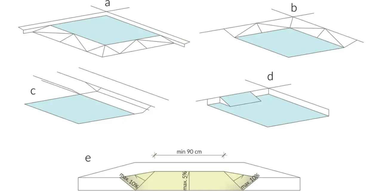

Schematyczne rysunki pokazują różne warianty szerokości miejsca parkingowego, z zaznaczonymi dopuszczalnymi spadkami.
