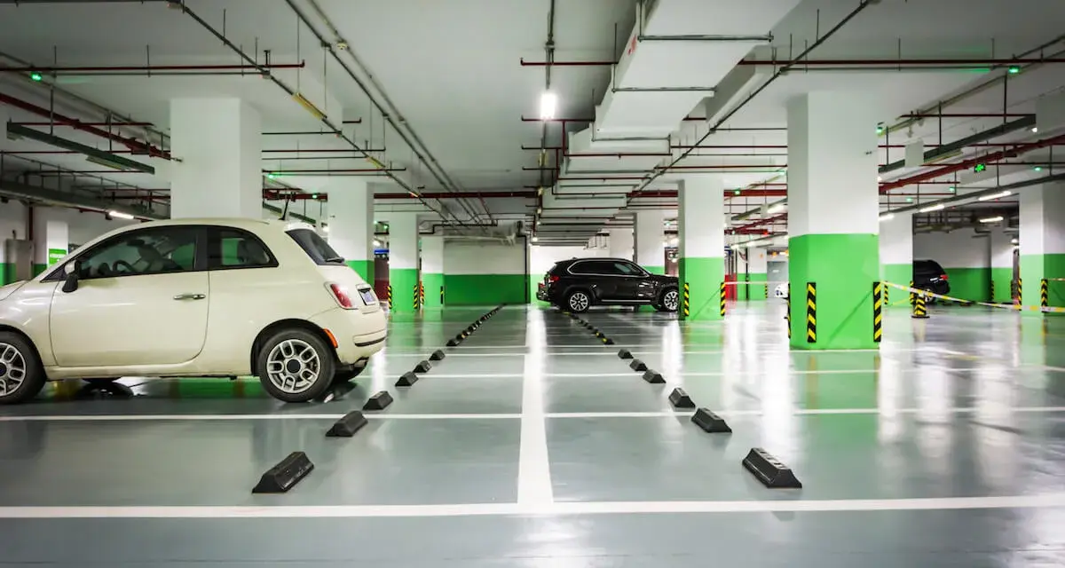

Jasny samochód i ciemny SUV na parkingu podziemnym. Widać odległość miejsca postojowego od ściany, zaznaczoną przez czarne odbojniki.
