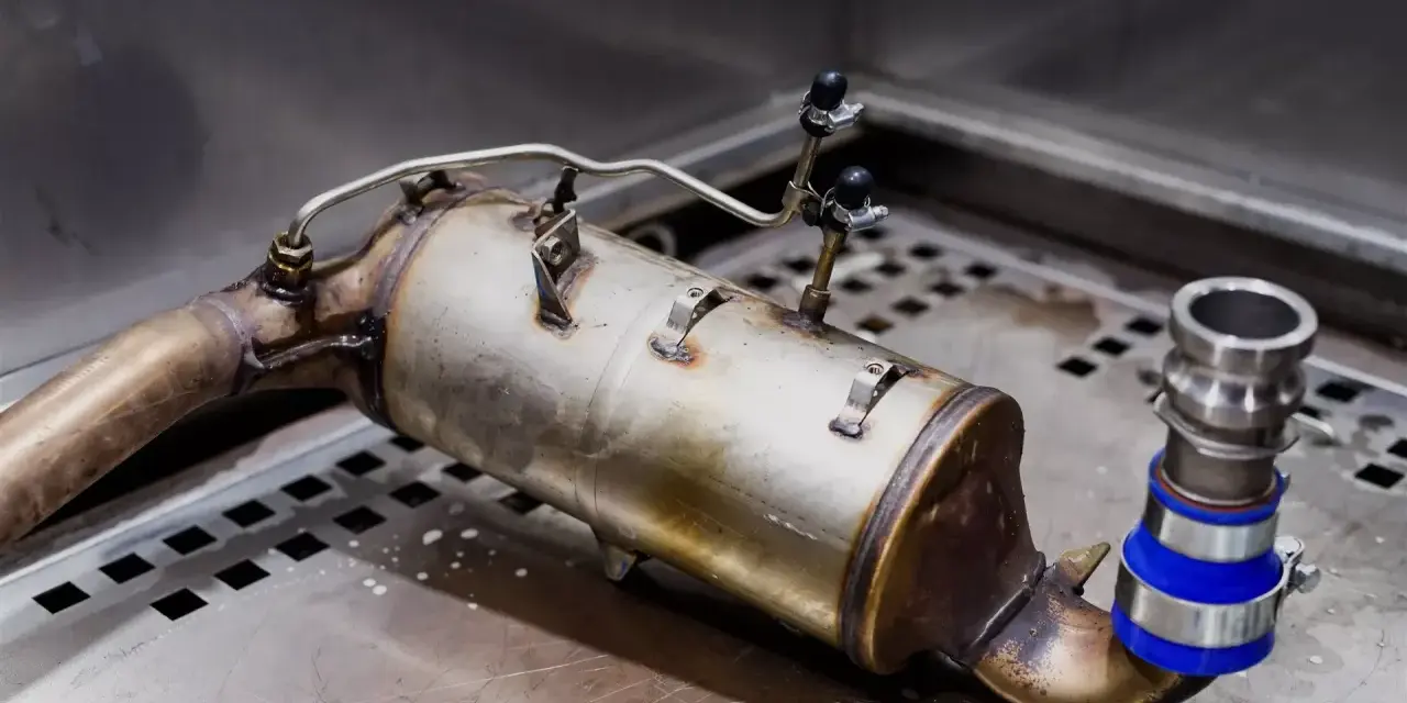

Filtr DPF, czyli co to jest? To element układu wydechowego, który zatrzymuje sadzę.

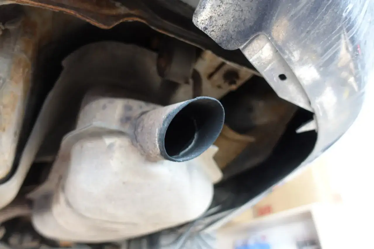

Układ wydechowy samochodu, w tym tłumik i końcówka. Zastanawiasz się dpf co to? To filtr cząstek stałych, który oczyszcza spaliny.
DPF, czyli filtr, który zatrzymuje sadzę
DPF to skrót od angielskiego Diesel Particulate Filter, czyli filtr cząstek stałych. Montuje się go w układzie wydechowym samochodów z silnikiem wysokoprężnym, aby wychwytywał drobiny sadzy powstające podczas spalania oleju napędowego.
W środku znajduje się ceramiczny wkład przypominający plaster miodu. Kanaliki są zamknięte naprzemiennie od strony wlotu i wylotu, dlatego spaliny muszą przejść przez porowate ścianki. Cząstki stałe zostają na ich powierzchni, a oczyszczone gazy trafiają dalej do wydechu.
Nie każdy filtr wygląda i działa identycznie. W części samochodów znajduje się osobny DPF, a w innych jest on połączony z katalizatorem lub umieszczony bardzo blisko turbiny. Dokładne rozwiązanie zależy od silnika, normy emisji i producenta pojazdu.
