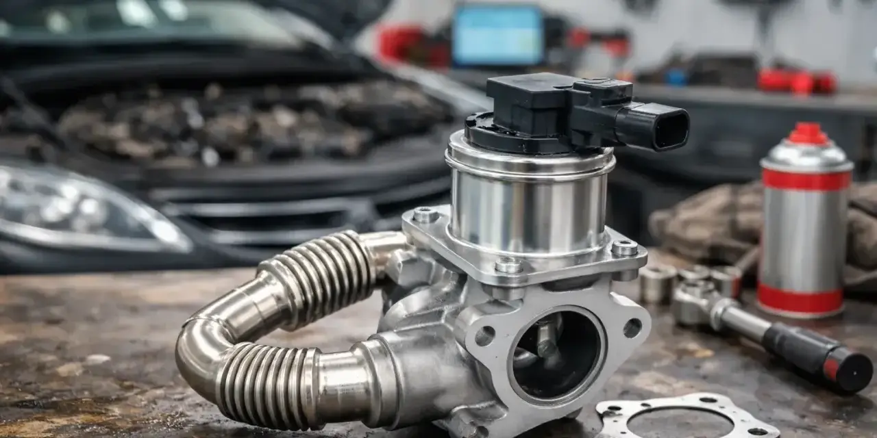

Nowa część samochodowa, zawór EGR, gotowa do montażu. To kluczowy element układu recyrkulacji spalin.

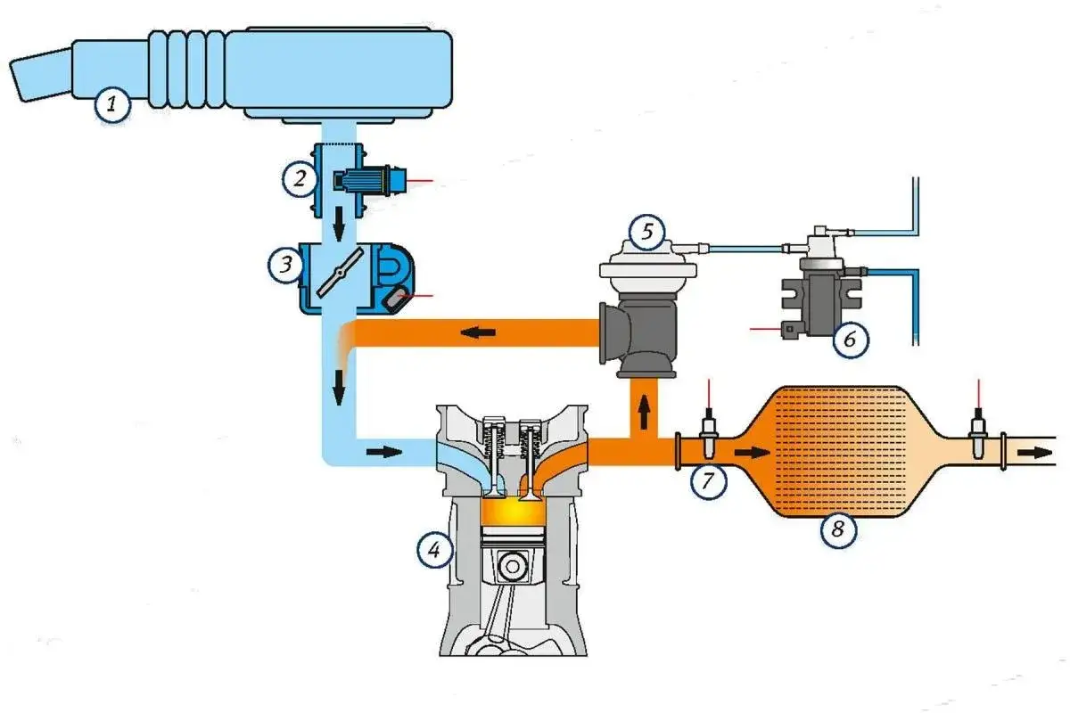

Schemat układu recyrkulacji spalin (EGR). Pokazuje przepływ powietrza i spalin w silniku, turbosprężarce i katalizatorze.
Jak działa EGR i po co montuje się go w silniku
EGR to skrót od angielskiego Exhaust Gas Recirculation, czyli recyrkulacji spalin. Układ pobiera część gazów wydechowych i kieruje je ponownie do kolektora dolotowego. Nie chodzi o to, aby spaliny poprawiały osiągi, lecz o zmniejszenie ilości tlenu w mieszance i obniżenie temperatury spalania.
Ma to bezpośredni wpływ na powstawanie tlenków azotu, oznaczanych jako NOx. Związki te tworzą się szczególnie intensywnie przy wysokiej temperaturze i ciśnieniu w cylindrze. Wprowadzenie niewielkiej ilości spalin, które nie uczestniczą ponownie w spalaniu, ogranicza te warunki.
W uproszczeniu sterownik silnika otwiera zawór EGR wtedy, gdy recyrkulacja może zmniejszyć emisję bez pogorszenia pracy jednostki. Przy zimnym silniku zawór często pozostaje zamknięty, podobnie jak przy pełnym obciążeniu. Najczęściej układ pracuje podczas jazdy ze stałą prędkością i częściowego obciążenia.
Z czego składa się układ recyrkulacji spalin
W starszych samochodach EGR może być prostym zaworem sterowanym podciśnieniem. W nowszych konstrukcjach jest to bardziej rozbudowany zespół obejmujący elektryczny zawór, siłownik, czujnik położenia, przewody oraz kanały spalinowe.
W silnikach Diesla często spotyka się także chłodnicę EGR. Schładza ona spaliny przed skierowaniem ich do dolotu, dzięki czemu można skuteczniej kontrolować temperaturę spalania. Jej nieszczelność jest poważniejszym problemem niż zwykłe zabrudzenie, bo może prowadzić do ubytku płynu chłodniczego lub pojawienia się białego dymu.
