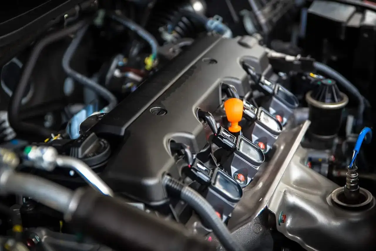

Zbliżenie na silnik samochodowy z widocznymi cewkami zapłonowymi. Ten element jest kluczowy dla pracy silnika, niezależnie od jego pojemności.

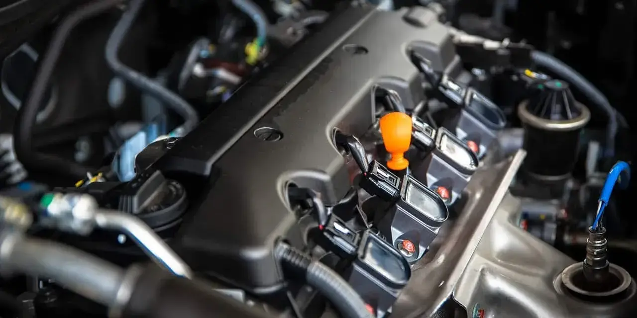

Zbliżenie na silnik samochodowy z widocznymi cewkami zapłonowymi i pomarańczową końcówką. Ten element jest kluczowy dla mocy i pojemności silnika.
