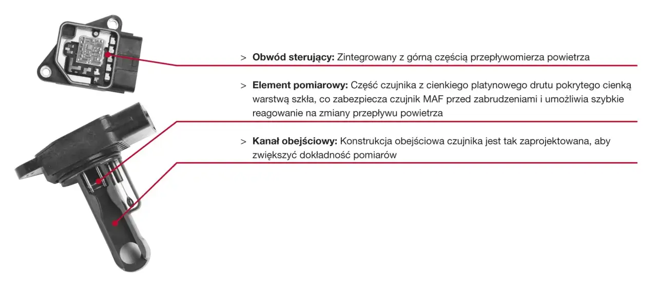

Schemat przepływomierza MAF. Jak sprawdzić czy przepływomierz jest uszkodzony? Zobacz budowę czujnika: obwód sterujący, element pomiarowy i kanał obejściowy.

Schemat przepływomierza powietrza. Dowiedz się, jak sprawdzić, czy przepływomierz jest uszkodzony, analizując jego budowę: obwód sterujący, element pomiarowy i kanał obejściowy.
